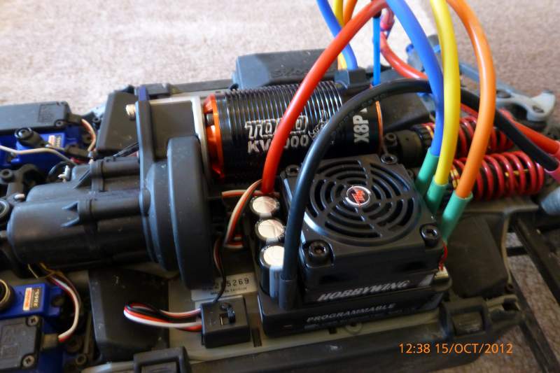

      Ferdig montert og klart til testkjøring litt senere idag

        Da har jeg testkjørt litt.... Detta går fælt unna på 4s, tror ikke jeg kommer til å prøve 6s, blir nok for hardt for drivlinja
        Prøvde å filme litt, men ble for vanskelig å holde kamera mens jeg kjørte
        Litt for stram slipper førte til at slipper tok kvelden
        Morro likevel
        Var ikke slipper som tok kveld, var lageret som står inni...
        mulig jeg kan tyvlåne lager fra slash'n til jeg får nytt, så da blir det mer testkjøring idag

          Da har jeg fått kjørt noen pakker og er så langt kanon-fornøyd
          Må nok gire den ned et lite hakk da det ble mer fres i kjerra enn forventet... Det går mer enn fort nok
          For de som bruker summit'n mest til crawling, vil jeg nok anbefale et sensor-system, ble litt cogging, men ikke så mye at det plager
          meg det minste grann, jeg fikk til å crawle med den uten problemer Men for de som ønsker at det skal være super super-smooth, så er sensor veien å gå
          Lageret som står i slipper var helt rasert, datt ut i småbiter, noe jeg tror jeg kan unngå ved å sette ei skive mellom lager og fjæra,
          synes egentlig det var rart at det ikke var det fra før Ser også at nye dekk blir et must, tror ikke de originale holder så altfor lenge
          Hvis dette oppsettet varer og ikke "crasher" for meg iløpet av de neste ukene, så er det vel verdt de 1200 spenna
          Ble desverre bare rot med filmsnutt, skal se om jeg ikke får frua til å holde kameraet i morgen.
