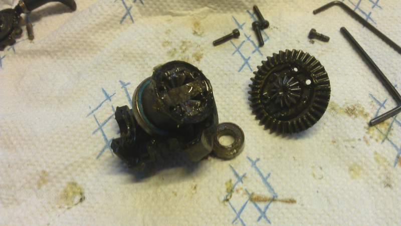

    • Hei tidligare har eg skreve at alle lager i hjul hub var ferdig. fekk deler fra usa i går. fekk montert dei i dag, kneke lyden var der ennå. Demonterte fremre diff, då viste det seg at det var knust inni. Er det så dorlig kavlitet, kan du mode diffen?Click image for larger version

      • kjent problem det der ja :P di to dreva ryker somregel med litt hard kjøring, etter noen ganger så lærer man å justere inn slipper clutch riktig :P men som jeg nevnte i tidligere post så er beste alternativ til å forsterke di dreva å kjøpe dreva som er org i slash og xo-1, disse er 50% sterkere en org summit og erevo, mine har enda ikke gått her er link til dreva: http://www.samirc.no/products/traxxa...set-slash-4x4-
        • takk Bestilie nok 2 sett så eg har ett liggande. Har ikkje justert noe clutch sia eg kjøpte den. kjøre kun 4s.Har ein Savage flux hp og den er litt enklere skru på enn summiten. Berre gøy dette her

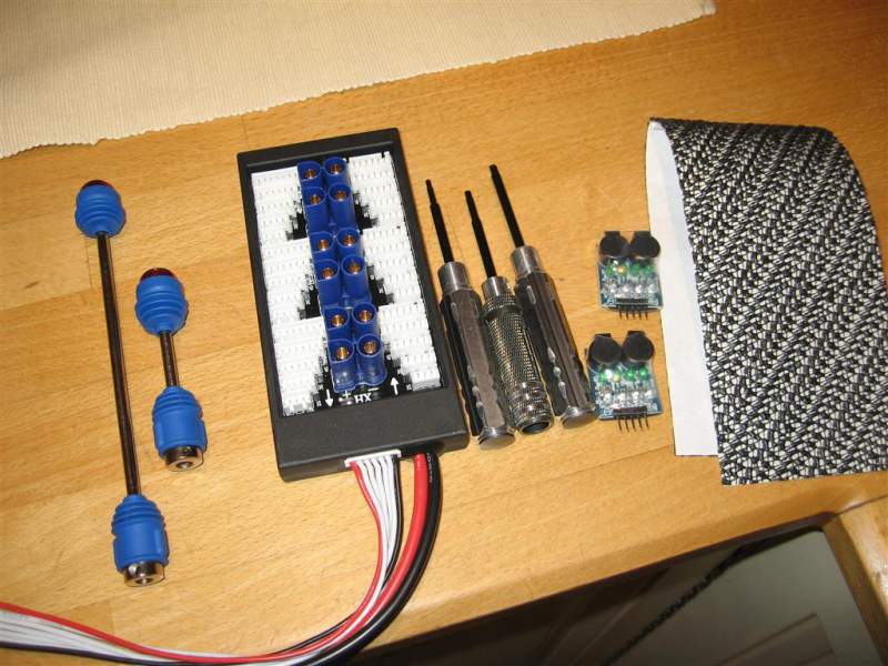

            En annen liten HB pakke dukka opp i dag. Bare litt lipo måler og varsler , samt et parallel brett. Sklimatte også, kosta en spøtt og ingenting så da kan jeg jo teste ut den. ble litt skuffa over verktøyet, litt 'minimee' over det, men pytt sann. Føltes bra ut gjorde det.
            Et sett med oppgraderte aksler dukka opp også. Plukka de opp på her på forumet.

              Fikk kjørt en del i dag men ikke filma, ikke oppgradert annet en stål mellom akslinger og xo-1 drev inni differ (di er 50% sterkere en orginalt) ikke ødelagt noe enda så virker kjempebra detta
              har du noen delenummer til de diff delene ?
              Så det var en summit på Finn i dag. 1800 spenn, den gikk raskt kan du si.
              • Om jeg ikke husker helt feil, så var det vel 6882X på de delene, bestilte et par for å ha i reserve

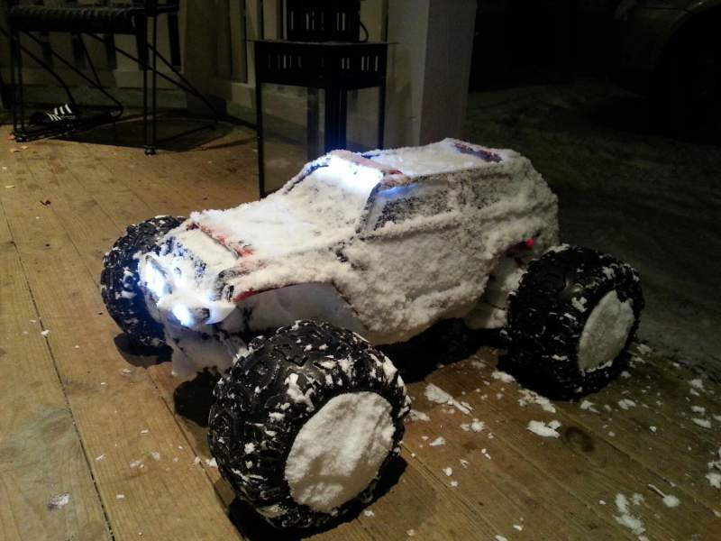

                  • Endelig kom snøen til nytte!
                    • He he, se der ja... Vi rakk ikke å få prøve Summiten i snøen før den var borte, men det kommer vel flere anledninger regner jeg med.

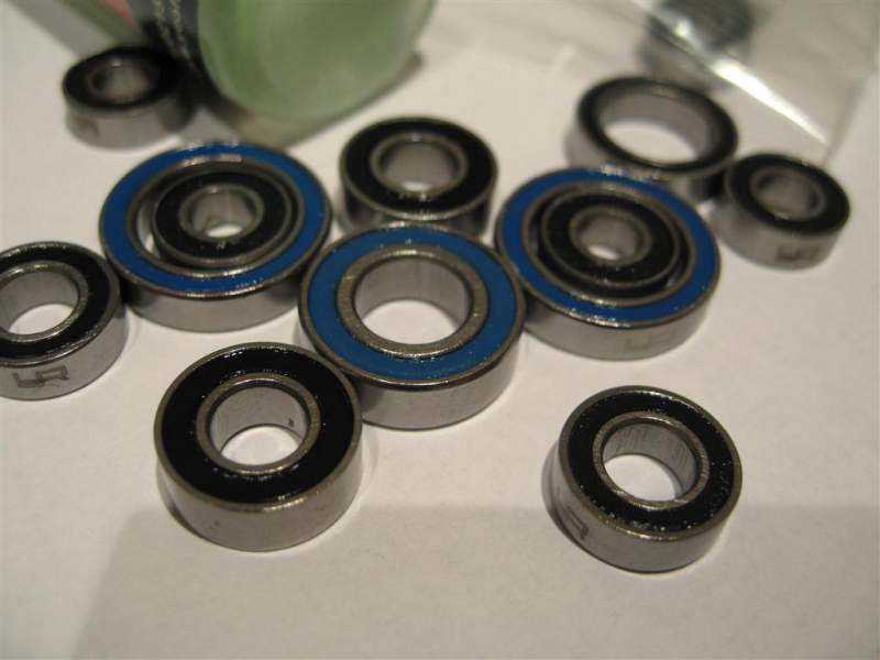

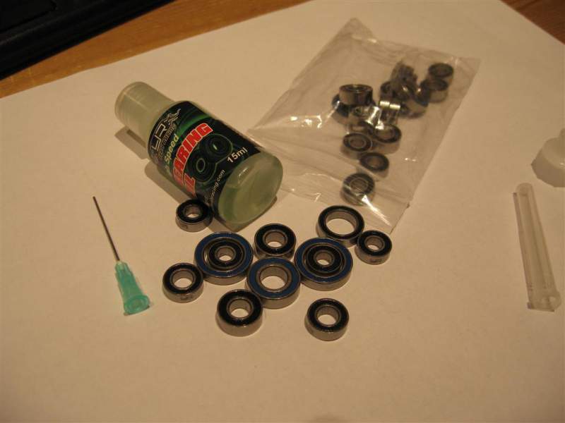

                        Fikk kulelager settet i posten i går fra rcmart. Tok sin tid. Ser bra ut.billig var det og, så får vi se hvor lenge de holder. Men med den prisen (17 $) er det jo bare å kjøpe er par pakker til å ha i reserve.

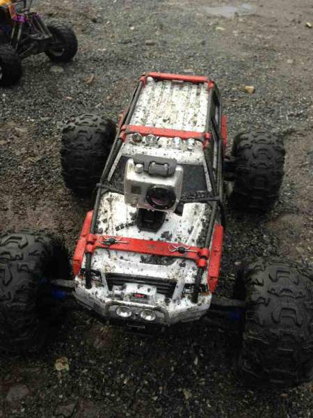

                                Får satse på at det ble litt bra film ut av denne dagen!
