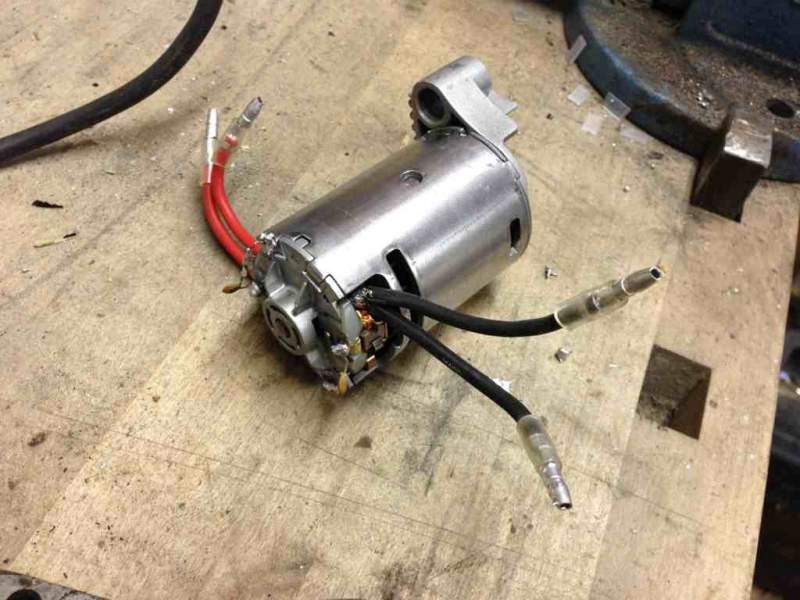

            Puslearbeid på første juledag
            Klar til innkjøring nå!

            • Hvordan kjører du den inn?
              • Traxxas summit
                Regner med at jeg kjører den inn i vann og et par rolige runder etterpå.
                Ser det er mange som gjør og anbefaler dette, mens andre igjen mener at det holder med rolig innkjøring med et par batteripakker.
                • På radiostyrte tanks, har jeg pleid å kjøre inn ved å koble til et AA batteri el.l og la det dra motoren uten balastning til batteriet er tomt.
                  • Korfor må du kjøre motoren inn?

                          @Droid:
                          Gjorde det samme selv - koblet til to AA-batterier og lot motoren spinne fritt til det var tomt for strøm.
                          @Jonmm:
                          Fra gammelt av var det for å få børstene former etter akslingen (flate børster mot en rund aksling), men børstene på DeWalten er jo ferdigformet. Teorien med innkjøring er at det blir mindre motstand og bedre kontaktflate mellom aksling og børster. Mer turtall og kraft.
                          Se det fra den andre siden: hvor mange vet om folk som har 'kjørt inn sin nye drill' før de skrur den første skruen? Nettopp..! Uansett hvor mye man søker, så finner man fordeler og ulemper med alle metoder.
                          Uansett - DeWalten vil få mer enn nok strøm uten problem og med tid og stunder så blir det nok BL på Summiten også, så det ble rolig innkjøring med AA-batterier.
