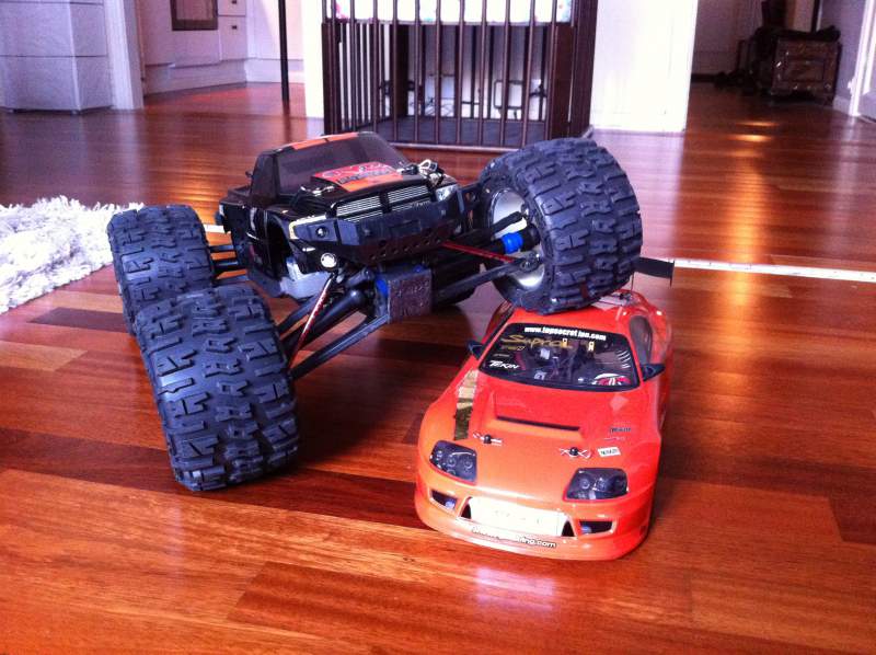

ID:	778599summit med tekin børsteløs sensor, ace styreservo, trencher x 3.8 hjul med axial felger, ram karosseri, 6s lipo, full telemetri med tqi med iphone, temp, volt rpm og fart sensorer
