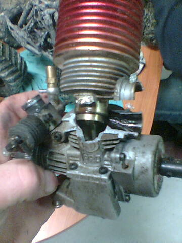

              • Hvordan i allverden klarte du det?? Holy shit! Man kan se at casevac har mta før :P kjmpe bra svar
                Men solgt du bilen din til rocky her på forumet?
                • Desverre så solgte jeg den til iceracer, han solgte den til Rocky. Vil tippe at chassiet nærmer seg 60 liter. Har ingen av dem tullet så betyr det at mesteparten i gearkassa og diffene har gått det samme. Fabelaktig bil!
                  Solgte den da jeg en periode satt med 2 elektro, 1 LST2, 1 MTA4, 2 buggyer og 1 FG.
                  Solgte helt feil bil, for det tok ikke lang tid før de andre forsvant. Vel, det blir nok en MTA til, om en stund.
