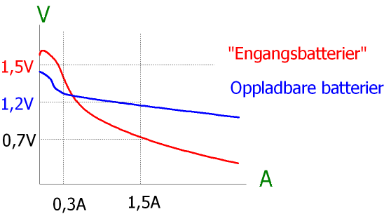

      • Originally posted by slr88 View Post
        ja, va etter jeg bytta til spektum...
        okei, da får jeg gå for et 1400batteri da=)
        men synes det var veldig lite uansett på 4aa batteri når det er snakk om så lite som 15-20 min kjøring...
        kan det ha noen med at jeg har rettet opp styringa og farts revoen med senderen?
        Problemet ditt har ikke med justering av servoen fra senderen, men du bør egentlig prøve å justere på bilen slik at i det minste styringen er omtrent i midten når trim på senderen er i "0". Trimmen på senderen bør bare brukes til finjustering for at bilen skal gå rett fram.
        Det som sannsynligvis skjer i dag er at når "toppen" av engangsbatteriene dine er brukt opp klarer de ikke å holde spenningen høy nok, og failsafe slår inn.
        Når belastningen "A" øker, synker spenningen "V" på batteriene.
        Hvis belastningen er lav (feks 0,3A) klarer engangsbatteriene å holde høy spenning.
        Men hvis belastningen er høyere (feks 1,5A), klarer de ikke å holde spenningen oppe.
        Men oppladbare batterier vil klare og holde forholdsvis høy spenning selv under høy belastning.
        Prøver meg på en liten skisse:
        (batteriene holder alltid mer enn "merkespenning" så lenge de er uten belastning)
        sigpic Nettbutikk for: Mini-Z, Associated 1:18 biler, Thunder Tiger, Silverlit, E-Sky.
