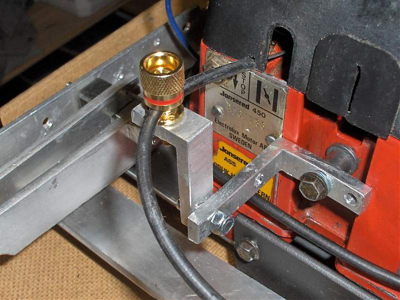

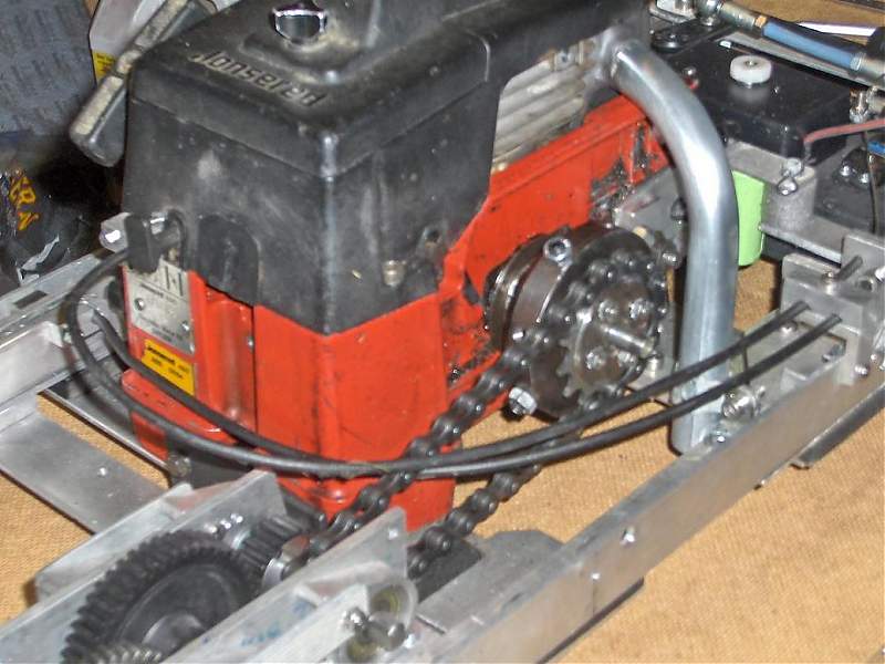

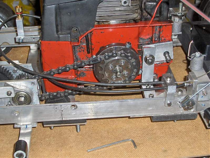

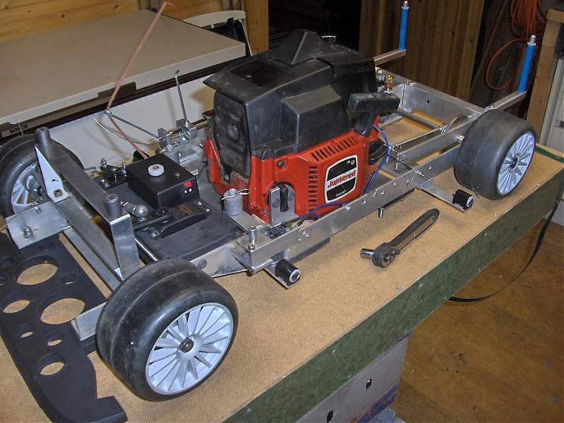

      • Har fått gjort litt idet siste,begynnar å verta klar no.Motorfestene er ferdige,likte best det venstre framme,skrudde det rett i påfyllingskorken til kjedeolja
        Sjå vekk frå det gasswirefestet,eg kom opp med et litt mindre pretensiøst enn dette til slutt

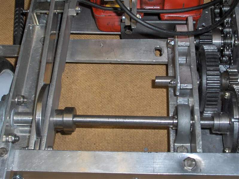

        Måtte flytta bremsen over på andre sida for å behalda lengda (og momentet) på armane.
        Skal til bedrifta der eg får lov å dreia og diverse eindag no,skal sveisa på ein røyrstuss på eksosutløpet på potta,ellers så går det rett i frontruta på Caprien.

            Hadde jomfruturen no,og eg som på tru og æra lovte at eg skulle filma det...

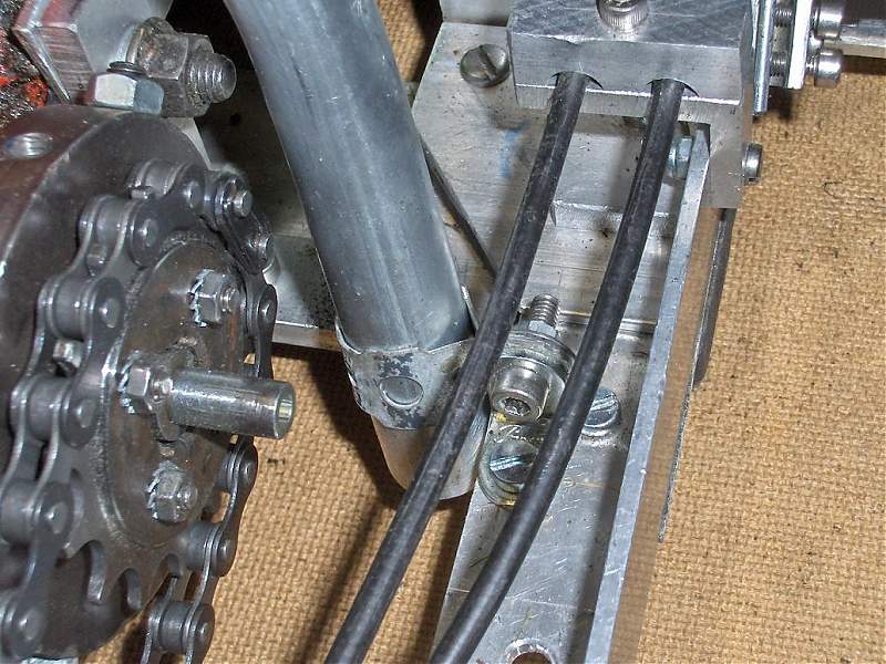

            MEN,bilen gjekk no framover i det minste! Bremsane var heilt rævva,dei må eg finna på nåke lurt med.Eine styrearmen løsna,fram med blå Loctite og stramma til igjen.Var litt bøøøp i motoren,men det skal justerast ved neste anledning.Idag virka faktisk stoppknappen,den virka så godt at motoren ikkje ville starta i motsetning til sist.Jaja,den var berre kobla feil vei.Snudde på ledningane og då kom den på første draget.Og drag var det jaggu meg i motoren og,etter bøøøpet kom den med ein gong.Og alle drevene er faktisk heile!

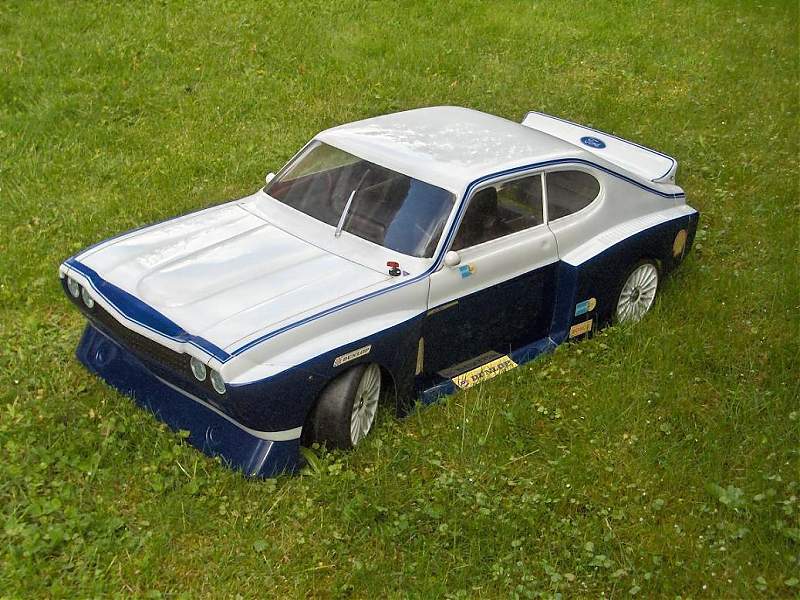

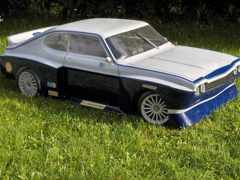

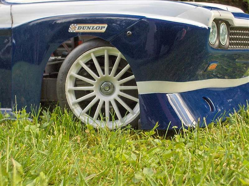

                Som ei lita trøst kan eg jo legga ut litt bilder med karosseriet på understellet,det har ikkje vore ute i offentligheten før
                Jadå,er snart i enden av den lange tunellen no!Blir spennande å dra den heilt ut på turtall,men eg skal vera sikker på at bremsane er gode då
                • Det der var endel til trøst ja! Utrolig kul kjerre det der altså Konge å ha noe ingen andre har maken til

                      Ja,det er jo litt kjekt å tenka påVar jo litt balsam for sjela og sjå at det virka og,eg kjørte med ein bil eg sjøl har laga heilt frå grunnen av.Ehem,nett dei bremsane då,der trengs det forbedringar!
                        den bilen var bare rå lekker... er ikke mere og si om det

                                Her ligger det mye arbeid bakom. Du har tilgang til verksted? Trenger vel både dreibenk, fres og mig til å lage denne sleden?
