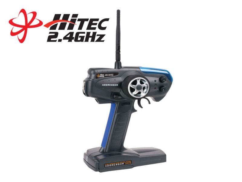

        driver å titter på sender og servoer, elemorro har 2 som jeg vurderer, men er ikke helt sikker enda, en av disse:
        heller litt mot hitecen men er ikke sikker, dobbelt pris men med batteri boks og straum bryter som medfølger...
        • Servovandring er det meir enn nok av på min, måtte justera kraftigt ned på EPA for at det ikkje skulle dra seg for langt, så det blir nok intet problem med for lite vandring
          Hitec'en ser grei ut, den har alt du treng og lite av det unødvendige Det einaste du ikkje treng er batteriboksen og straumbrytaren faktisk, eg har brent og kortslutta eindel brytarar pga stor belastning på LS-bilar, og det vil du ikkje ha noko av. Var rett før det meste rauk med eingong det begynte å ryka stygt utav radioboksen. Eg har laga til kontakt utanpå radioboksane mine som eg berre puttar batteriet rett i istadenfor.
          Du treng heller ikkje batteriholdaren egentlig, for viss du bruker 4 oppladbare batteri på 1,2 volt, så får du berre 4,8 volt til servo og mottakar, og med det så har servoen allerede tapt 20 % av sin kapasitet og dermed mykje treigare og svakare. Og vanlige alkaliske batteri har ikkje nok kapasitet til dette formålet, og dyrt blir det i lengda også. Så her anbefalar eg at du kjøper ei 6 volt batteripakke med minst 3000 mAh. Men det kan du ta siden hen, det er jo ikkje noko du treng med det første

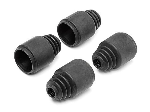

            veit du om man får noe som minner om en styremansjett på vanelig biler i små dimensjoner? med en 4-5mm som minste hull

                  Du meiner ein heilt vanlig "belg" som ein finn på 1:1-bilar då, som beskyttar kuleleddet på styrestaget, berre litt mindre? Plassen å sjå etter sånt er vel i butikkar som har modellbåtar, der er det jo diverse gjennomføringar på gang mellom akterenden og roret eller eventuelt radioboksgjennomføringar.

                        Er det mansjetter til drivledd du tenker på?
                        Disse får man kjøpt til HPI Baja.

                            Er det slike du tenker på?
                            • ikke spesielt desverre, var Heller ekkel opplevelse å fjerne.
                              ja til dels men med sånn trekkspill greie hele veien
                              • Her fann eg den posten med radioboksen: http://forum.radiostyrt.no/vb/showth...l=1#post399315 men det var lite bilder av akkurat kontakten. Du ser den såvidt der, ein rød liten tutt som stikk fram av boksen på toppen.
                                Drivmansjett til Baja som herr Gustavsen nevner hadde kanskje ikkje vore så dumt nei! Den er vel litt større enn 4-5 mm, men det går kanskje an å knipa den isammen med strips rundt og stramma til.
