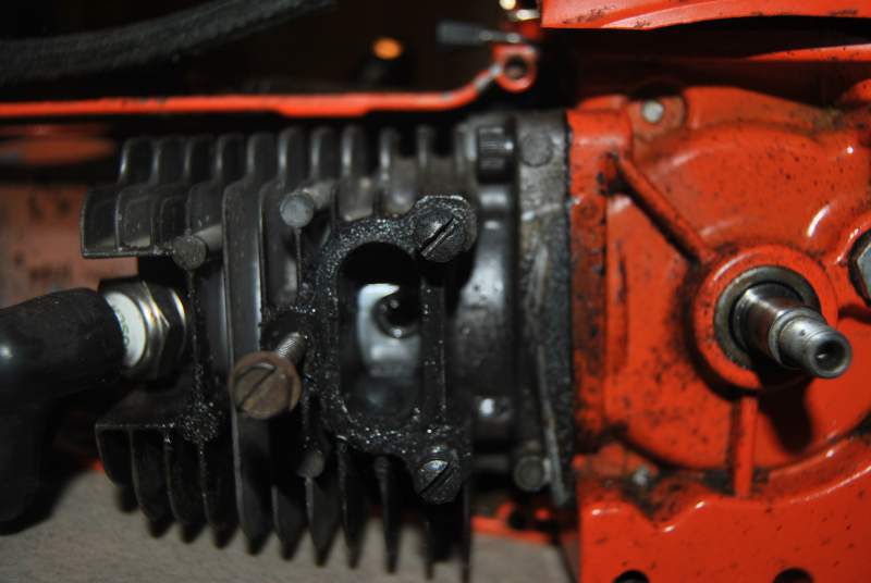

            Sesvold: ta bilde av håla
              bile av håla:PClick image for larger version
              la å merke til att det ikke er no form for pakning heller rundt eksosen.. fiffi...
              • Eg sa håla, ikkje skruehåvene Ja, dette var noko nytt. Er kanskje skrueformasjonen som gjer at pakning er overflødig her då.
                Viss eksosporten er 12x27 mm så trur eg det er det samme som ei standard LS-potte har. Men då må det borast nye hol og dei gamle må tettast. Fela vesen
                • jæskla kravstor du er da:P
                  eksos-porten er 27x12 faktisk.

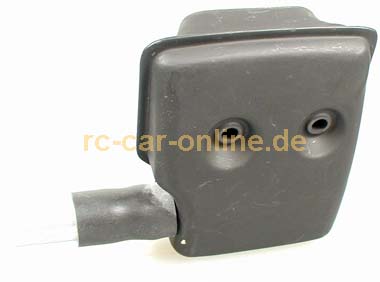

                      noen som kan finne ett bilde av en sånn LS potte?
                      • Sånn ca, denne er til FG Marder. Litt variasjonar kan forekomma alt etter kva bil den er til, f.eks. Baja 5B har utblås bak.Click image for larger version

                            kom på att jeg kunne studere focusen din, siden det var fra en marder.. klarer du å måle hvor mye den bygger utover? (dvs om du fortsatt har den potta på)
                            • Eg har trimpotte på Focusen no, men har orginalpotta endå, som forøvrig ligg så dårlig til for øyeblikket at den blir kluren å måla på, hehe! Men eg vil anslå at den bygger 40-50 mm ut frå flaten i eksosporten.
