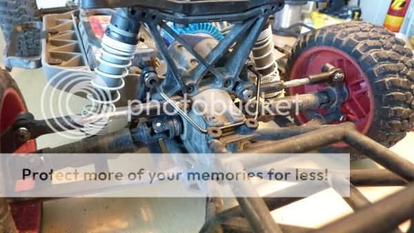

    • Bakre swaybar
      Fremre swaybar
      Har nå byttet både fremre og bakre fjærer.
      Justert camber til -3 bak og -2 forran. Skal prøve meg på å justere Toe-out til 1.5.

        Den var "perfekt" satt opp for asfalt, så jeg tenker jeg løser opp litt i front men beholder svart swaybar, så bytter jeg til sølv swaybar bak med samme innstilling.
        Men dette blei skikkelig bra synes jeg. Skal bli kult å sammenligne med noen som har orginalt oppsett.

            • Testet med sølv swaybar bak i dag og det likte jeg ikke så godt.
              Da blei den for myk igjen etter å ha testet med de svarte i går.
              Testet med forskjellig hardhetsgrad forran og bak uten at jeg følte at det hjalp.
              Byttet tilbake til svart swaybar bak og satt den til mykeste som før. Men så myknet jeg opp litt i front og nå føler jeg den sitter bedre for min type kjøring.
              Altså litt myk men veldig mye mere kontrollerbart.
              Gjenstår å ta den med på annet underlag, bare testet på asfalt i dag. Mangler grus og på bane før jeg kan si meg mer eller mindre fornøyd. Utrolig med fart i den lille dritten....

                              Hadde jo fikset mye på bilen fra før, men nå startet jeg med å fjerne swaybars forran og bak.
                              Da blei bilen veldig vanskelig å kjøre på banen.
                              Så testet jeg med å senke bilen 5-10 mm forran og bak, dette blei tatt på gefylen. Da blei bilen mye roligere å kjøre med en gang, men fortsatt litt håpløs i svingene.
                              Deretter testet jeg med swaybars. Satt på minimum bak og 6 mm inn forran. Det gjorde hele utslaget. Da var det "full" kontroll med en gang. Da kunne jeg svinge med pådrag, kunne kjøre fortere på "langsiden" og jeg fikk testet alle deler av banen. Gikk så det suste. Vel jeg klarte ikke å kjøre så fort akkurat på den banen. Den er beregnet for små buggy og jeg hadde ikke en sjanse mot de 2 smågutta som kjørte...
