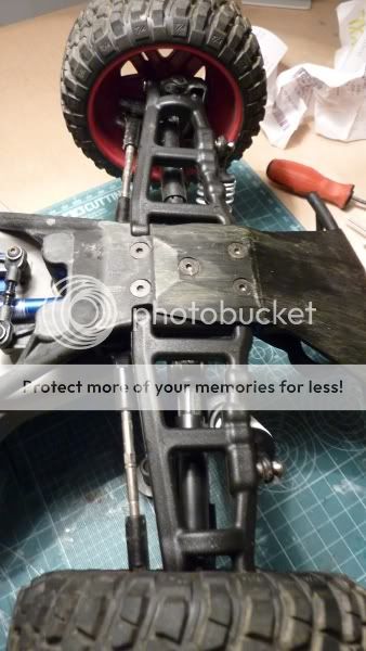

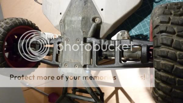

      • Har fått RPM sine armer og de er lekre i forhold til Traxxas sine. Nå gjenstår det bare å teste om de er like solide. Står fortsatt det foppall måle i hagen som jeg kan kræsje med...
        • forran
          bak
          • Digg, "misunnelig"
