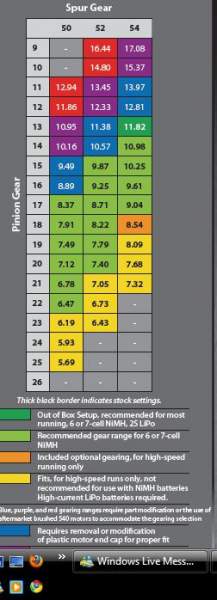

            • Originally posted by znaky85 View Post
              Blir vel 2S i gress tenker jeg meg, men skal uansett kjøpe noen 12t og 52t så jeg får girt ned litt evt.
              Ved å gå ned på spur drevet vil du gire opp.
                  Kanskje jeg misforstår men høyere tall (med henhold til gear chart bilde), betyr ikke det å gire ned? I dette tilfelle er jo 12/52 å gire ned i tilfelle ifh til stock?
Name:	gear chart slash.jpg
                  • Høyere girutveksling (tall) der er lavere giring.
                    • Da tenker jeg rett Blir vel 12/54 da på 3S, eller hvor lavt kan jeg gå til jeg ikke burde mer, hvis dere skjønner.
                      Og går det an å få tak i 9-11T 32P pinion til Slash i Norge?
                      • 11/54 går ikke, med mindre man trimmer bort litt plast slik at man får justert motoren lavt nok. Traxxas har vel ikke større spur enn 54T heller? Alternativt kan man jo kjøpe en større og sterkere motor hvis man sliter med varme og giring. Får vel en brukbar hos Hobbyking for $30-40.
