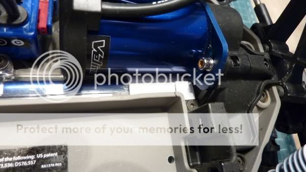

          • Hei Hans O.
            Jeg kan ikke annet enn å kopiere inn ting som NoBrainer har vist meg og som han har gjort på egen bil (bildene).
            Håper det er til hjelp
            Og her kan du se hvordan det blir seende ut:

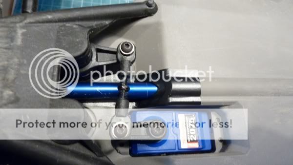

            Her har han skjært ut en bit i plast som har blitt festet over justeringen til slipper clutch.

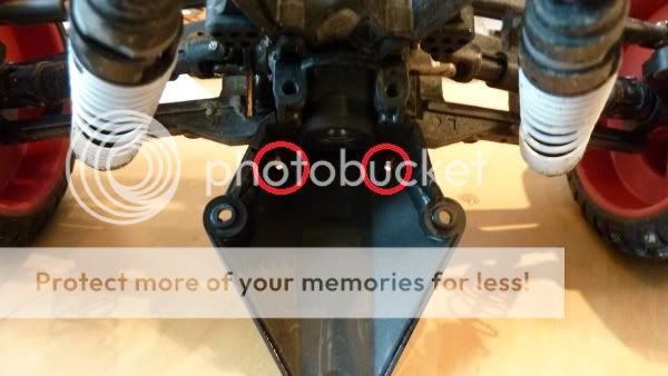

            • Her er mer, tetting av hull på undersiden bak.
              Nytt tips, tett 2 hull ved bakre differensial.
              Innvendig
              Utvendig
              Brukte 3 mm set skruer til å tette disse hullene med. Samt at du slipper sand inni clutch og girkassa etterhvert
              • Fyller bare de to hullene med tec7 jeg. Får se hva jeg gjør med akselen der..
