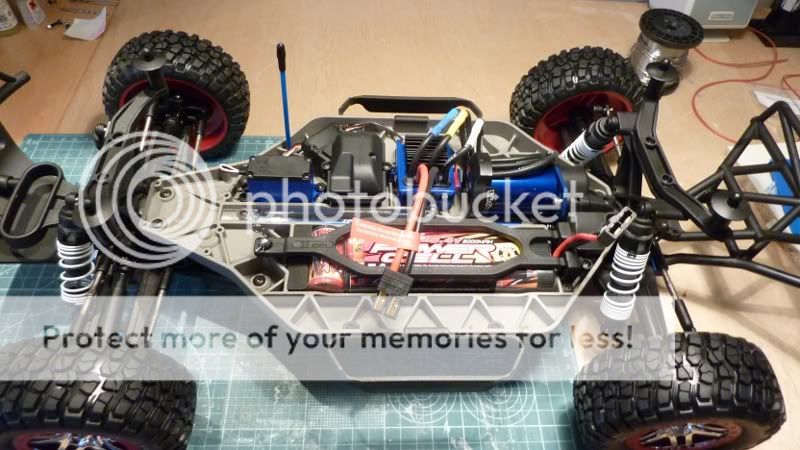

                    Ser ingen grunn til å bytte til en motor med mye høyere KV. Det fører bare til høyere strømforbruk, som igjen resulterer i varme og kortere kjøretid. Velineon 3500 motoren passer bilen egentlig ganske bra. Blir litt varm ved bruk av 3S LiPo så den bør nok gires ned et hakk.

                          Kjøleribbe vil jo fungere til en viss grad, men varmegang tyder jo på at giringa er i høyeste laget, slik at strømtrekket blir høyt. Det resulterer jo igjen i kortere kjøretid. På 3S LiPo med standard giring gjør bilen bortimot 80km/t - hvis man klarer å beholde kontrollen, og såpass til hastighet er vel ikke veldig nødvendig på en slik type bil. Jeg har ikke fått kjørt min så mange ganger, så har ikke fått prøvd forskjellige giringer. Først var det regulatoren som ikke fungerte som den skulle, så låste hjullageret rundt senterdiffen seg. Det er vel 13/45 som er standardgiringa, så vil tippe at det hjelper å gå opp noen tenner på spur drevet, kanskje til 50 eller 52 i første omgang?
                          Ved kjøring på grus så pass på at det ikke samler seg opp grus rundt senterakslingen ved bakdiffen. Anbefaler på det sterkeste et over tray.
                          • Kan prøve med 50 eler 52 i Spur og litt lavere pinion.
                            Har satt på tape på drivakselens inngang til chassiet og er klar over problemet med senterdiffen, men orker ikke begynne på det før i morgen eller i kveld.
                            Overtray gjør at ESC og motor blir for varm, kanskje ikke nå i 8 grader, men i sommer kommer ikke det til å gå. Jeg skal sjekke ut hva jeg kan lage i styrene eller andre løsninger. Såfremt jeg får fikset tetting rundt drivaksel, så er nok jeg fornøyd.
                            Skal nok bestille en del RPM deler etterhvert, men det blir ikke før ting ryker. Så kommer jeg til å beholde noen av de svakere delene, slik at jeg "veit" hva som ryker. Alu blir nok ikke brukt, bortsett fra at jeg ser på alu motorfeste, slik at jeg kan få vekk litt varme der også.
                            Det 13 / 54 som er stock giring på denne, så hvis jeg går ned til 9T pinion, så blir det nok bedre for min kjørestil og hvor jeg skal kjøre. Men da må jeg trikse litt med dekslet til drivakselen. Vi får se hva jeg finner på med tiden.
                            • Trodde det var 13/45 jeg, leste det et sted, ihvertfall på PE-utgaven. Går du ned på spur drevet vil det jo gires høyere. Motoren bør ikke være å varm at man får brenner seg ved å ta på den. Jeg har over tray liggende, har ikke fått klipt det til enda, men kommer nok til å ordne noe så jeg får luftgjennomstrømming. Kommer nok også til å feste kjøleribbe med vifte på motoren og vifte på regulatoren.
                              Angeånde alu kan det være greit å ha de hubene bak. Ellers så er det greit å ha huber, spindler, output jokes (og kanskje aksler?) og nerf bar liggende. Hjullager, (RPM) demperarmer og karosserifester kan være kjekt å ha liggende også.
