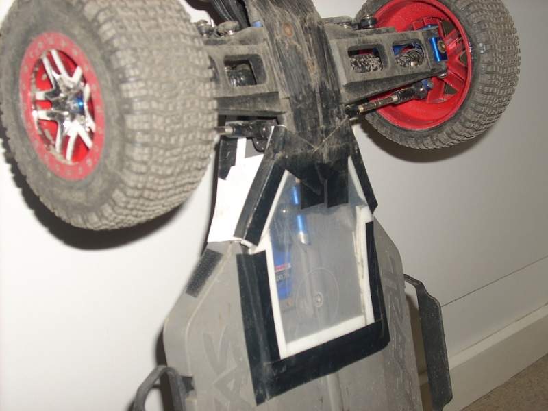

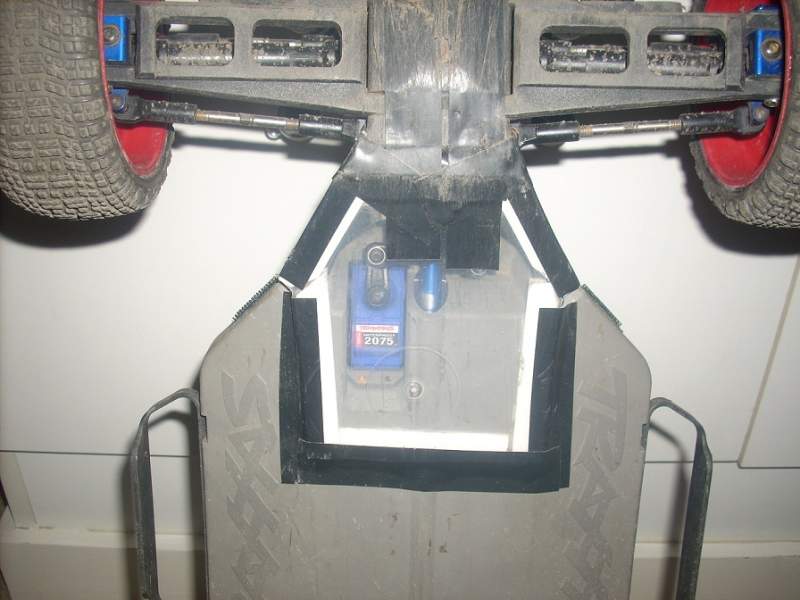

                      • Her er løsningen min på hullet foran. Ingrendiensene er plast fra en isboks og en kokkosbolleboks (siden denne er klar), samt tape og en del dobbeltsidig tape. Hullet bak har jeg åpent for øyeblikket. Skjærte til en plastbit som jeg hadde der før jeg fikk tetta igjen foran, og da samla det seg så mye dritt der at kulelageret låste seg. Bruker overtrayet til JConcepts så nå etter jeg fikk tetta foran er det egentlig ikke et så stort problem.

                            Hmm, så bra ut, men holder det? Altså teip, hva skjer når bilen blir møkkete og litt våt kanskje? Er bare litt redd for at dette kanskje bare vil dette av etterhvert.

                            • Pussa på plasten fra isboksen og kokkosbolleboksen og limte fast den dobbeltsidige tapen for at den skulle sitte skikkelig. Oppå der igjen la jeg flere lag med dobbeltsidig tape for å forme fasongen etter bilen der den skulle sitte. På bilen pussa jeg litt med sandpapiret og vaska med Salo for at det skulle være reint og fettfritt, så tapen fikk best mulig feste. Det kom minimalt med grus inn (nå kjører jeg på en veldig løs bane da, med finfin jord og grus), men jeg kan jo alltids tette rundt turnbuckles'ene med gummibelge eller noe. Å Kjøre i vann har jeg ikke testa enda, men elektrikertapen bruker å sitte ganske bra, spesielt om det er reingjort der den klistres på. Så lenge man bruker en tape som sitter, og har reingjort, og får tetta igjen sprekkene, så sitter det nok en stund.
                              Ellers så kan man jo alltids kjøpe et undertray fra Proline, og lage et lokk til det.
