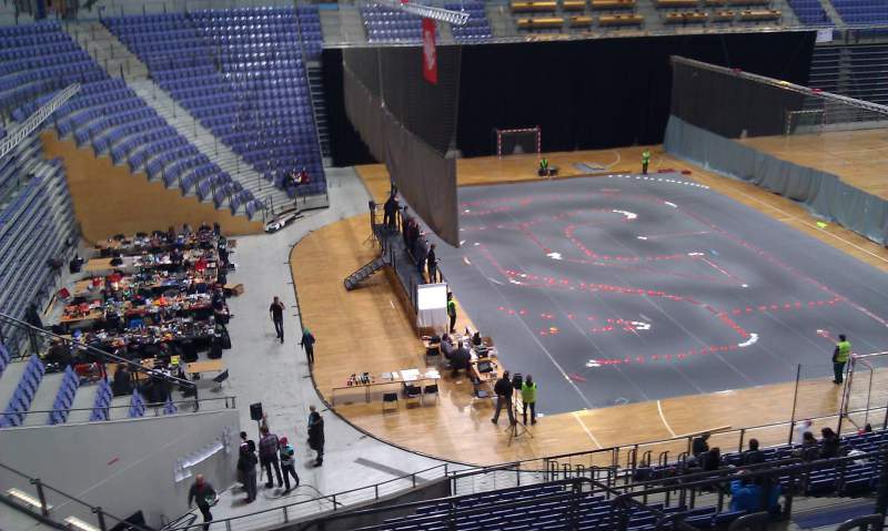

                                Her er et lite bilde over den lille hallen vi disponerte under helgas arrangement:
