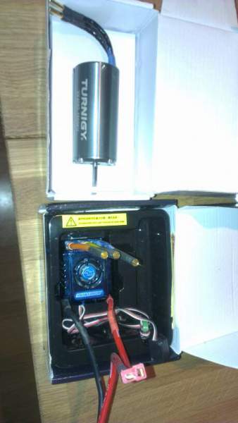

                      Legger ved bilde av den nye oppsettet.

                          Kjøpt brukt kjøper nesten bare brukt og billig. Ga ikke mer enn 600,- for det 6s oppsettet. Vil påstå at det var en meget fornuftig pris
