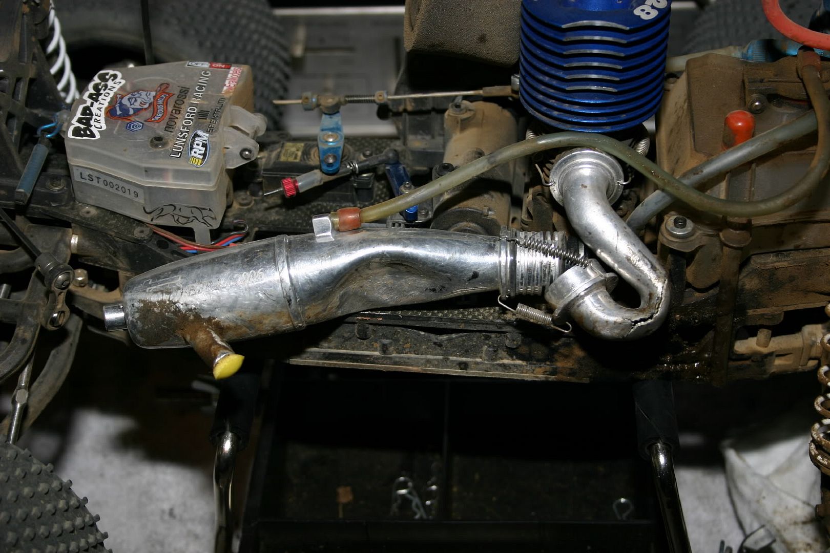

                          • Hvordan fikse bulkete potter:
                            Plugg igjen singeren og trykkuttaket, og fyll potta helt med vann. Plugg så igjen den andre enden (plugg godt, det kommer mye trykk). Nå putter du den i fryseren, og vannet vil utvide seg, og dermed potta.
                            Gjennta flere ganger om nødvendig.
                            p.s. gjør dette på eget ansvar, og ikke overdriv.
                            her er noen bilder som illustrerer(ikke mine):
                            Liten bulk:
                            Etter første behandling:
                            Etter andre behandling:
                            Etter tredje behandling:
                            Dette kalles "FRYSEMETODEN"
                            Lykke til!
