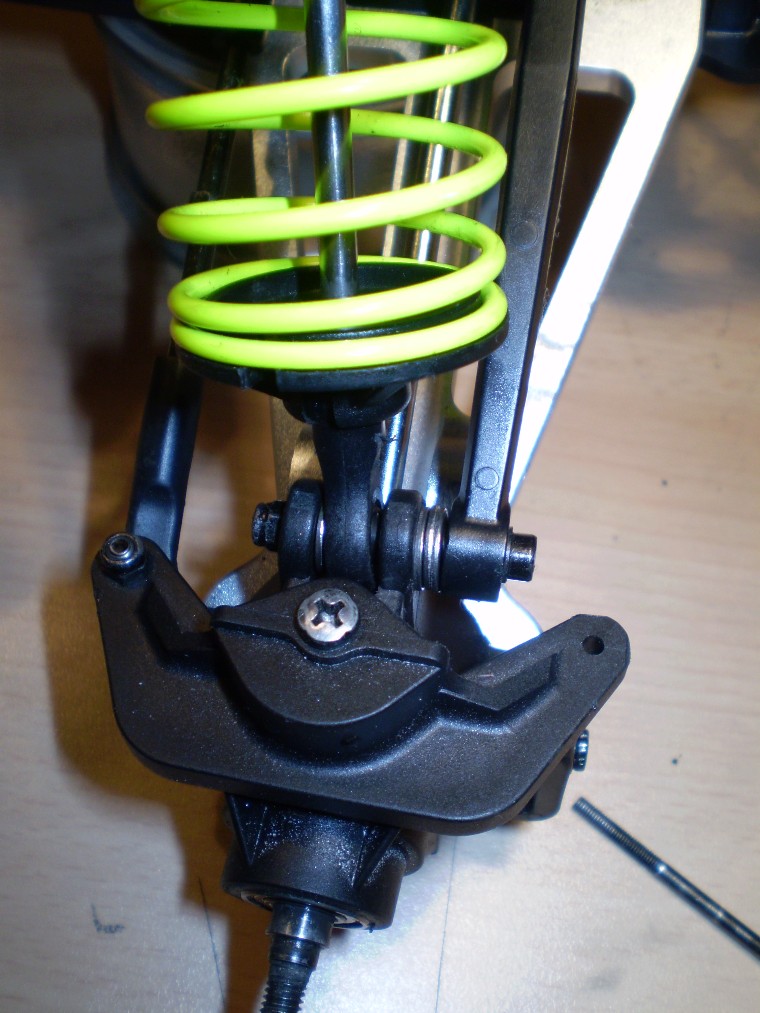

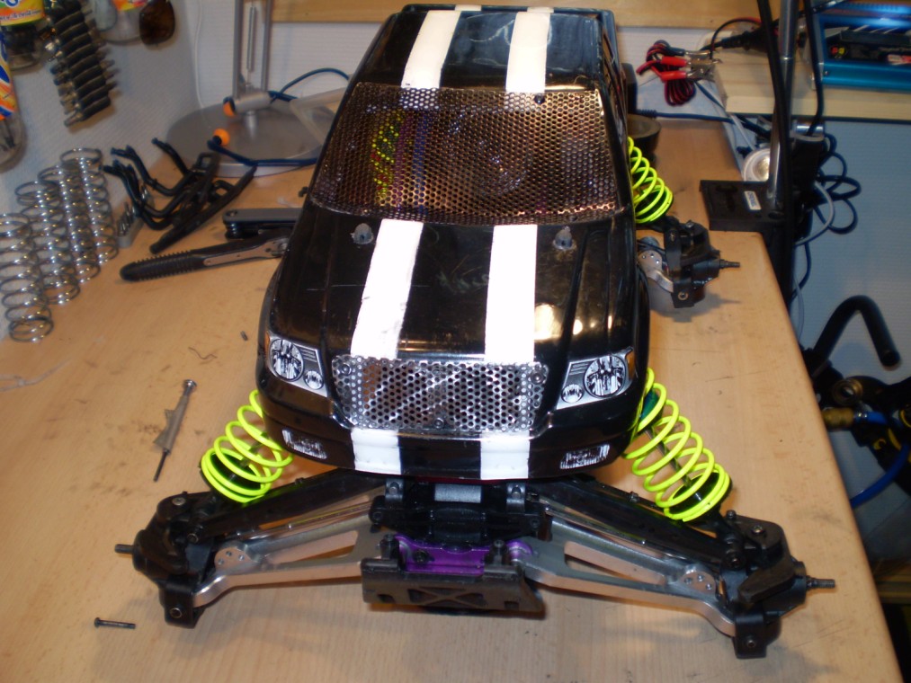

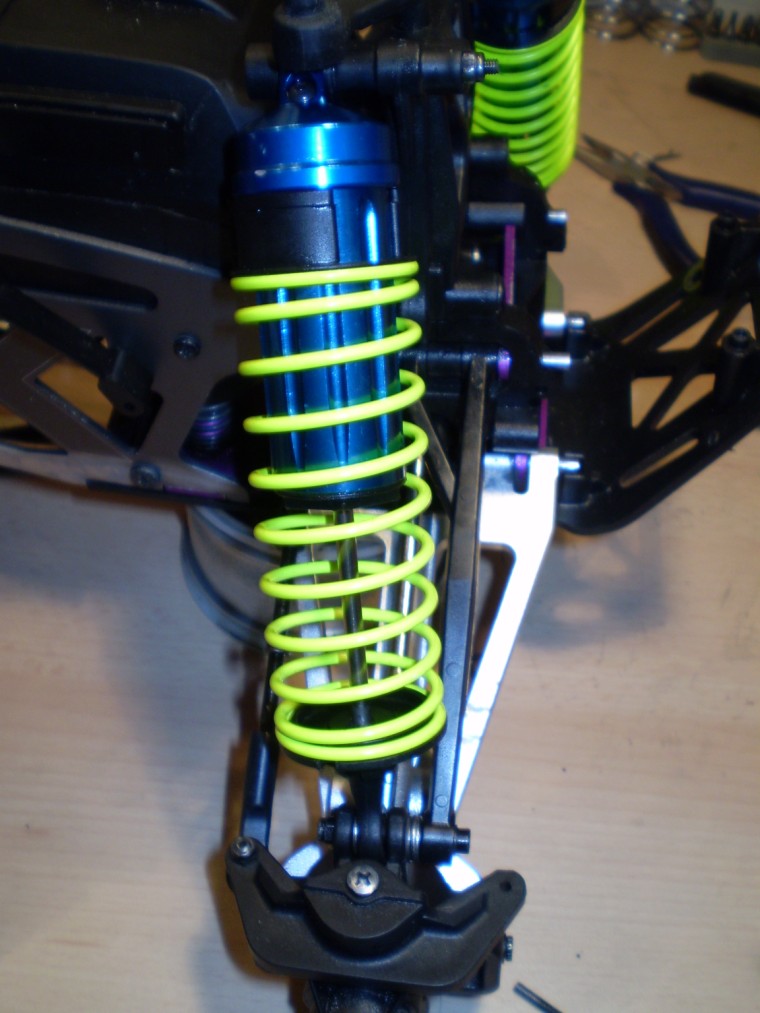

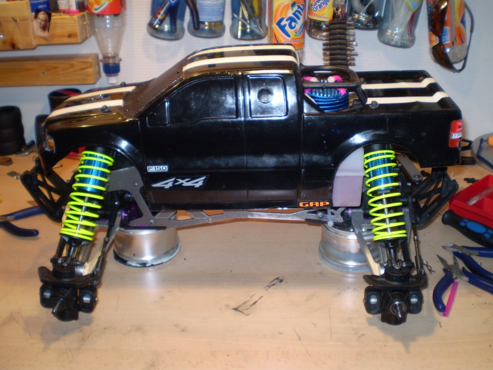

                              • Festing Av Lst-demperne Uten Mod Kitt For Savage
                                Hei
                                Tenkte jeg skulle vise hvordan jeg har festa mine lst-dempere på x`n min
                                Det at man trenger et mod kitt for å få di til å passe er bare sprøyt, ser
                                at det er fler som sier dette . Jeg gjorde det på min måte , og det har funket utrolig bra .Samma om jeg har drevet villmans kjøring til di grader ,så har alt funket fint uten noen rep/skift av c-hubene
                                Se bilder .
