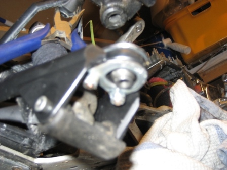

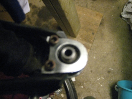

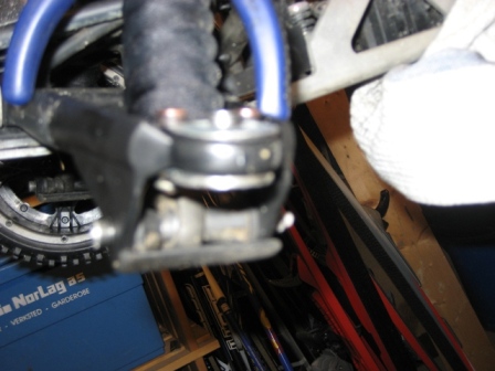

  • Jeg har røket mange av disse jeg oså. Sitter med en god del øvre bærearmer da. De ryker som regel der hvor kula sitter. Dette har jeg forsterket. Har ikke hatt problemer etter dette. Setter inn et bilde av dette seinere i kveld.

    • Her er bildene. Ikke de beste men man skjønner tegninga.

        • Det er ikke vanskelig. Man må være nøye med borringa og alubitene må ikke være for store slik at det går utover svingen. Det er ganske trangt der, men det går. Man lager en bøy på alubitene slik at de har en liten vinkel fra skruehullene og ned mot kula(oppmot kula på den underste) Når man skrur dette sammen passer de fint med formen på bærebrua, og de blir ikke sprikende oppover slik at de subber borti hubbcarye`n
          Du trenger en bit aluplate 1-1.5mm Blikksaks. Borr. Drill. skuer med låsemuttere, og en dremmel er altid godt og ha.

            • Det er greit at noe går i stykker når man krasjer, og det gjør de sikkert etter denne modifiseringen også, men et ennet sted. Det er bare det at disse bærebruene har et veldig svakt punkt akkurat her. Jeg prøvde de samme armene i alu, men det var fra integy(og det suger) de holdt i 10min kjøring på litt ugjevnt gress. Det finnes bedre aludeler, men tror denne modifiseringen gjør susen. Den er billigere også.
