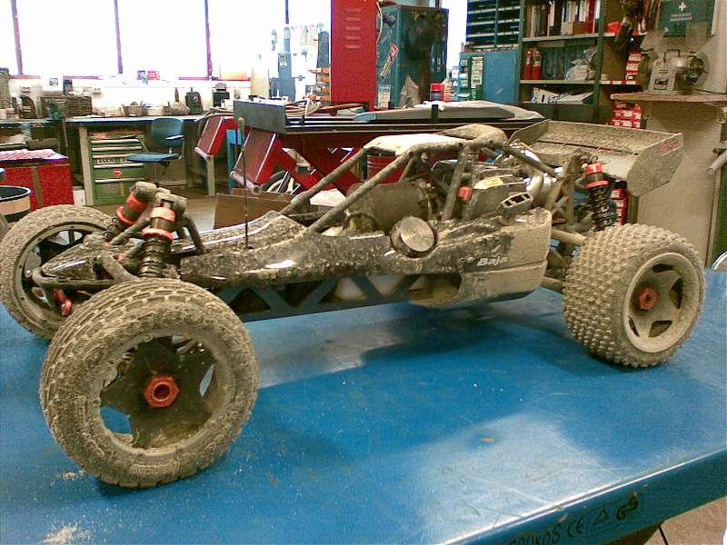

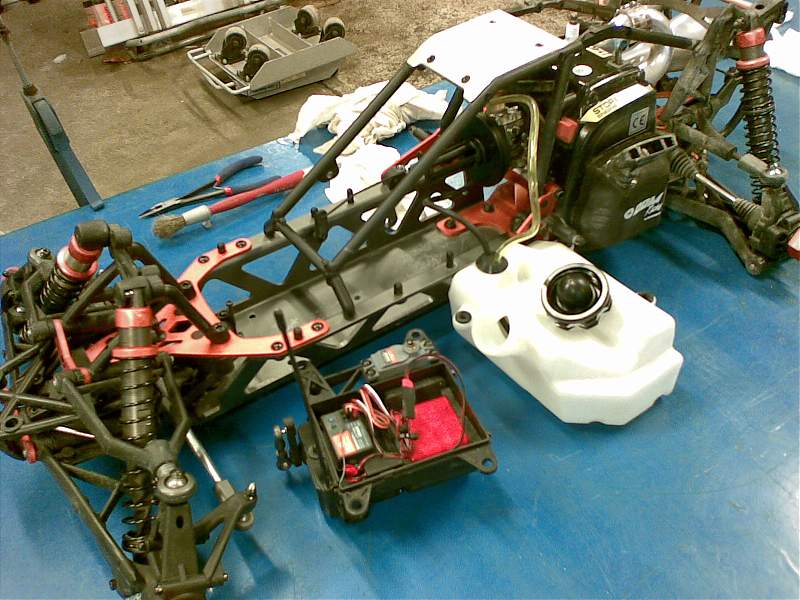

                  En meget tilfretstillende søndag etter kjøring på lørdag

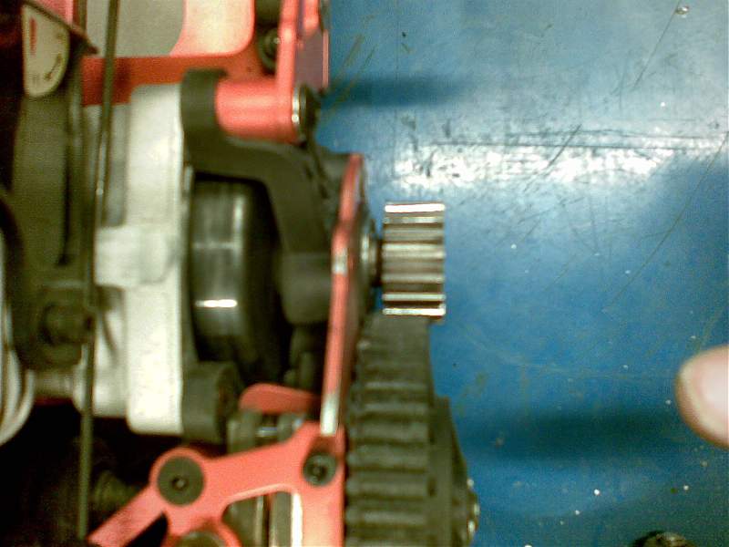

                  Men kan noen fortelle meg hva som er i ferd med og skje på det bilde med spurdrevet på ? må ha skjedd i løpet av siste tur
                  virker som om klutsklokka og drev har beveget seg ut 1 cm
                  • Greit hobbyrom du har der, Flyer5 Kunne tenkt meg noe slikt jeg og

                        Er du sikker på at skruen på drevet ditt ikke har løsnet. Det finnes shims som man kan legge mellom klokka og holderen, slik at det ikke er noe slerk der. Litt slerk skall det være men ikke mye.
                        Sjekk først at drevet sitter helt inne i sporet på klokka.(det har skjedd med meg en gang da sporet i drevet ble litt slitt når skruen løsnet. Trode jeg hadde det helt på plass og jeg fikk strammet gått, men nei)
                        Det varierer etter de forskellige clutshklokkene, men noen trenger en shims.

                          Skruen sitter som den skal den, skal sjekke det med shims, (Mitt hobby rom) tillhører nok jobben men ikke så langt og dra så jeg velger det når jeg må gjøre grundig rent.
                          Har en større sending fra DDM på vei med blant annet: lager og shims kitt fra "team fast eddy"
                          Og self "Sandbuster" dekk, Muahaha haha ha !

                          • Tror nok jeg ville tatt av hele clutch assyet for en sjekk, det skal ikke se slik ut. Muligens har du hatt et lagerras envt at piniongbolten er løsnet og sporet på klokka er dratt ut. Bolten vil da fremdeles virke tight.
