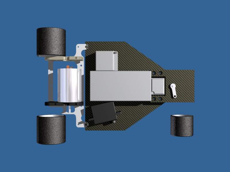

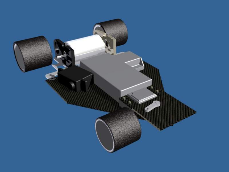

    Jeg har drivi å tegna ett chassie. Men jeg trenger noen mål. hjulbredde foran, noe med vinkelen på bærearmene foran. pga Roll center osv.
    trenger vel mer etterhvert.
    Ideen begynte med at jeg fikk høre at det var en proff som vistnok merka forskjell når det var hull og ikke hull i chassie platen i fronten så for å bli kvitt noe slikt samt dra nytte av luften så har jeg tenkt til å tegne ett chassie med høy front.
    En fyr som heter shanahan elns har bygd front diffuser på sin pro10 så jeg har dratt den ideen litt lengre kan du si.
ID:	771582Click image for larger version
    Hva syns dere?
    Siden man forhåpentligvis får mere grep så har jeg prøvd å få litt mere fremtung layout. servo og esc kan seff flyttes masse.
    Hva er tyngst? servo eller esc? hadde vært fint om radioen måtte være på den tyngste siden for å contre ubalanse. den er litt i veien nå.
    Trenger noen mål på der splinen går ut fra servoen også.
    ᕦ(ò_óˇ)ᕤ

                      Layouten du har valg vil gi tyngdepunktet for langt frem, disse bilene går som regel best med det aller meste av vekten på bakhjulene. Å ha en difuser i front er helt unødvendig da vi ikke har problemer med å få nok styring.
                      Tegningen ting mangler jo alt av det som er viktig i en pan car, hjulopphenget.
                      • Flott!
                        Har du noe info på hjulopphenget? vinkler osv.
                        vektfordelings prosenten han jeg finne ut. Hva den skal ligge på sånn ca. tipper 60-40 til 55-45.
                        ᕦ(ò_óˇ)ᕤ
