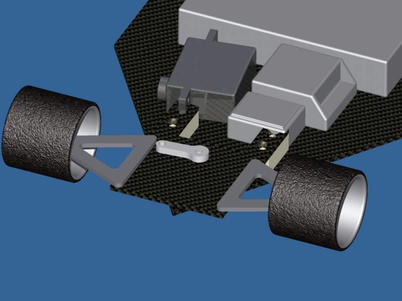

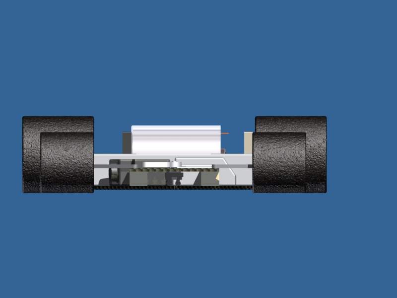

          • Wheelbase på bilen er 198 om jeg husker riktig. Henta tallet fra Xray.
            Batteriet er intellect 1cell noe.. LRP SXX reg. Futaba S9650 servo tror jeg den het og husker ikke reciveren.
            Er det plass på bildet er det plass i virkeligheten. Men mangler jo en del ting på CADen da. masse stag, dempere og hjuloppheng.
            Trenger mål på demperen også da jeg ikke har 1/12 demper liggende. bare sånn grovt.

            • Servo bør sitte fremme og like bak hjulopphenget, i senter - for å få like lange styrestag og kunne utnytte ackermann styring. Bak den er det antenne, stolpe til senterdemper og så batteriene på tvers av bilen. ESC og mottager er på hver side av antennen ( ca ) Med tellebrikken på plass fremme - da er er det lite plass til overs. Man ønsker en mest mulig balansert bil langs senteraksen og med jevn vektfordeling.

                • Originally posted by Redback View Post
                  Den tappen som stikker opp ved radioen skal ha en annen arm under som gjør det mulig å få bort bump steer om man vil. Achermann kan jeg nok fikse en justering for.
                  Det er ideen ja. batteriet veier 150gram mens servo bare veier 26gram reggen veier 36gram. Burde vel egentlig regne på stabiliteten og se om det faktisk lønner seg.

                  • Her ser du en typisk 1:12 bil, og hvordan layout er ( kan være ) det er ikke store variasjonen mellom denne og de andre. selv kjører jeg Corally, og min er ikke så veldig ulik..
                    toe justerer man litt på feelingen og med to linjaler over felgene, litt toe inn gir en stabil bil på rettstrekkene, litt toe out gir mer styring osv,,,
                    • Vektfordelingen var uten bærearmer osv 53-47ish Rolf hadde 56.53-43.47
                      Har gått til vanlig layout for nå.
                      Hvordan vinkler osv skal bærearmene ha? Roll center osv er jo litt viktig.

                      • Roll senter sånn ca i senter? med mulighet til å justere litt opp og ned?
                        ᕦ(ò_óˇ)ᕤ
                        • Anbefaler deg å kjøpe en 1:12 bil, teste å kjøre en slik og se på hvordan de forskjellige delene interakterer med hverandre, så kan du evt kopiere de elementene du mener trenger oppgradering/redesign basert på fakta og erfaring du selv tilegner deg. Sparer deg masse spørsmål med de usikkerheter de genererer.
                          Jeg har jobbet som designer og utvikler i over 30 år, hvorav 15 som profesjonell modellbygger, bl.a med utvikling av ROV og diverse mekaniske systemer i on og offshoreindustrien. Suksessen i å videreutvikle eksisterende løsninger er å erfare begrensninger og nytteverdiene selv.
                          • Da sier vi RC i mitten ca.
