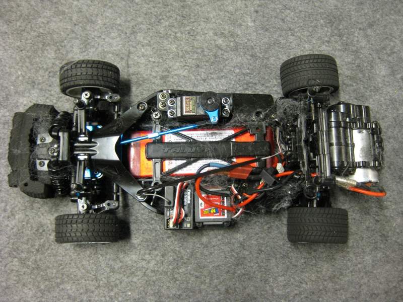

          • Her er min M06.
            Har lige fået den her lavet færdig. Tamiya M06 pro. Har byttet støddæmperne til trf versionen. Den er fin og køre med men den er lidt tung. Den vejer 1350gram køreklar. Click image for larger version

            • Nå er jeg ferdig med M05-pro'n min. M-chassis gir definisjonen SKRANGLETE en helt ny betydning. Jeg trodde at med et PRO chassis skulle det meste være tight og fint, men-men det trengs vel hopups tilsvarende et nytt chassis for å få den tight.
              Jeg kjøpte meg et MiTo karosseri, det var tydeligvis beregnet på "L" versjonen, jeg gadd ikke bygge om bilen for å passe karosseriet, så da ble det saks i stedenfor....
              Skulle ha ventet litt og heller gått for en M06, men jeg hadde lyst å teste en FWD, vi får se hvor lenge det varer.

                • Tar deg 5-10 min og bygge om til L isteden for og klippe i stykker et fint kaross, men det er nå ditt valg.
                  Turnbuckles og alu upgrights og styre deler i alu hjelper og det blir en helt annen bil.
                  Must have:
                  Men dette er min personlig mening da. Jeg har også kulediff på min og kjører med Ride slicks, men dekkvalg der må man prøve litt.

                      • Hmmm så masse MUST deler, tør ikke tenke på lista på en "vanlig" M05.
                        Jeg har allerede knekt bakre bærearmsholder, bestillt ny i aluminium og no annet småtteri.
                        Var så utålmodig og gjorde så slett arbeid med karosseriet at det ikke gjorde så mye med mod av hjulbuer.
                        Ut over dette syns jeg svingradiusen er overaskende dårlig, og den blir vel ikke noe bedre hvis jeg bygger om til "L".
                        Jeg har 15000 olje i diffen, men det tar vel ikke lang tid før den ikke er der lenger. Jeg HATER alt som heter kulediff, men hvis det hjelper på styringen så er det verdt å forske på.
                        Takk for gode råd!

                        • Du trenger ikke det der. På Pro'en har man allerede 1,5 graders huber i alumunium bak. De universalakslingene trenger man ikke. Skal man ha universalakslinger finnes det langt billigere enn de der. Foran vil jeg anbefale plast knuckles, da ball connectorene har en tendens til å knekke tvert av ved en hard kollisjon med aluminium knuckles. De i plast tåler mye juling. Adjustable upper arm set er heller ikke noe man trenger. Med en M-chassis er det i hovedsak dekk og dempervalg det handler om.
                          Når det kommer til kulediff ser jeg ikke helt hvordan det kan hjelpe på svingradiusen. Fordelen med kulediff er jo at man slipper alt griseriet med fett.
                              Mange takk!
                              Av en eller annen grunn fyllte jeg diffene, det ble veldig hard diff - Tanken min var vel at så lenge det fantes stiv aksling så var det kanskje en ide med litt hardere diff.
                              Jeg har moderert meg, og ender vel opp med steering plate sett og "steering track" - relativt rimelige deler da.
                              Jeg har satt opp bilen med 25 olje og medium fjærer foran og 20 olje og myke fjærer bak - standard dempere.
                              Ser at svingradiusen er berenset i fysisk utslag, så det er kanskje ikke å gjøre med annet enn å bli bedre å kjøre.
                              Sinnsykt uvant med FWD, ræva slingrer når den ikke skal og er plantet når den ikke skal... Artig da, veldig uskyldig liksom.

                              • Bare og sette opp bilen riktig og lære seg og kjøre med FWD så er den plantet veldig godt, jeg har brukket alle delene som jeg listet derfor byttet jeg til option delene og siden har de holdt. Min er ikke slarkete i det hele tatt lenger. Og min m05 sitter nå som klister på teppet her i Oslo.
