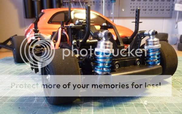

              Måtte skaffe meg en ny M-chassi bil, så nå må jeg bare få demperene lave nok slik at jeg er klar for å teste.
              Skal prøve med noen billige foam dekk som jeg skal slipe ned fra 57 til 54mm, så får jeg se hvordan dette går.

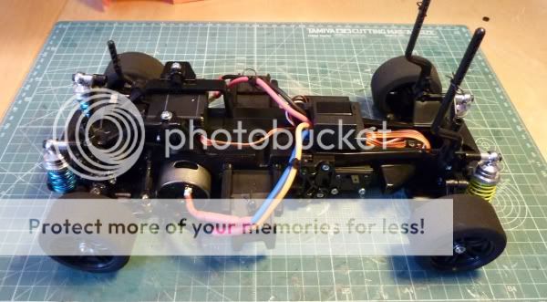

              • Da er jeg såkalt ferdig med M-03M bilen min, som skal bli min nye "racerbil".
                Har skjært ned dekkene, forrdekkene som er 30 deg har gått fra 57mm til 55mm, mens bakdekkene som er 26 deg har gått fra 57mm til 56mm.
                Litt grisete dette men morro.

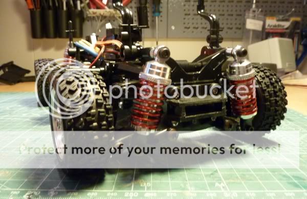

                Med de nye demperene så blei den ganske lav

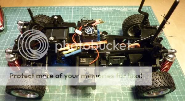

                Elektronikken blei ganske greit plassert

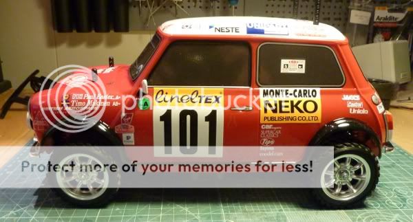

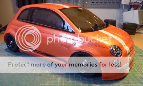

                Da ser bilen slik ut akkurat nå. Dreit meg skikkelig ut på klistremerket til frontruta, men det blir vel kjørt i stykker ganske fort tenker jeg
                Så nå mangler det bare litt kjøring

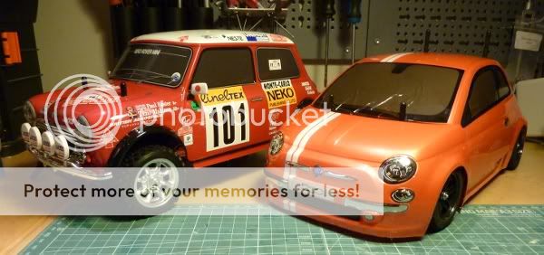

                • Da er Rallyversjonen også klar.
                  Måtte kutte av "støtfangeren" bak og feste til grillen for å få alt på plass.
                  Samt at jeg har kortet inn de øvre festene til demperene forran.
                  Synes det blei ganske ryddig, men garantert et helvete å reparere
                  Den er ganske høy, men jeg får starte der å teste.
                  Begge bilene sammen, ganske stor forskjell faktisk
                  Gleder meg....
                  • Strøkne karosser. Merkelig valg av dempere da men.. Har yeah racing selv og skal ikke ha de igjen.
