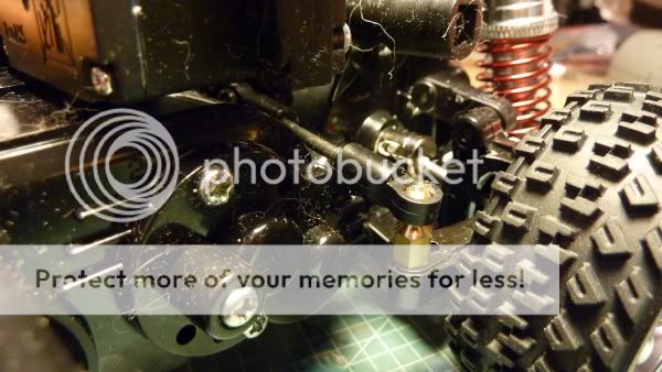

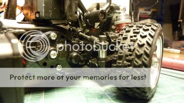

                  Fant 2 feil på bilen.
                  1) hjulbuene på den ferdiglakkerte Mini'n, er litt mindre enn på den ulakkerte. Så her må det trimmes pent og forsiktig.
                  2) Styrekulene på knokklene må heves, for rodends butter i girkassa når man svinger til høyre
                  Ellers gikk den som ei kule med 13T motor.

                    • Modifiseringen på Rallyutgaven, dette er orginalt
                      Så etter at jeg fikset litt, så går nå alt klart
                      Så dette tror jeg blir bra
